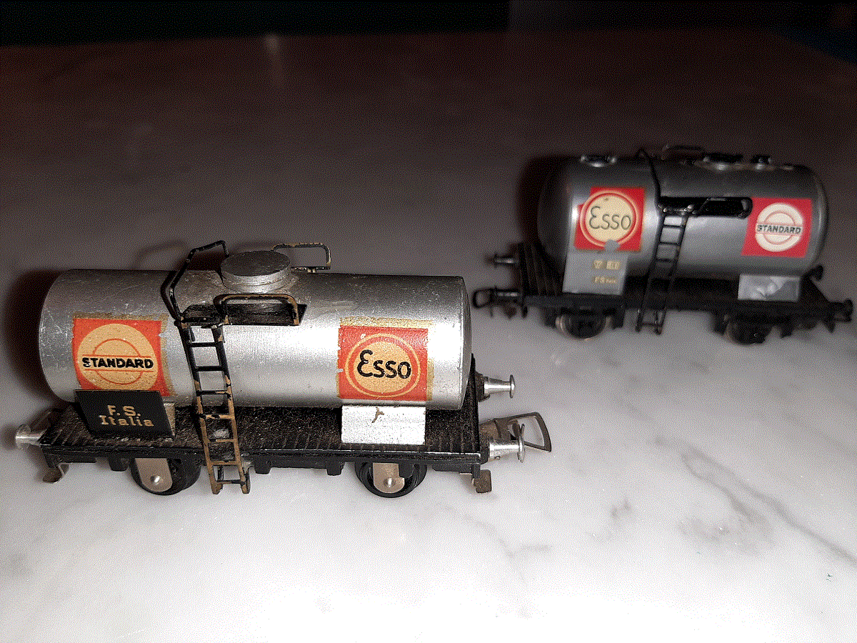

berto75 ha scritto:E bravo Oliviero ormai ci hai preso mucho gusto -1- ai colpi di web !!
e LI PIAZZI anche a meraviglia tali colpi applause1 applause1 applause1 le trovi tu le versioni più belle con i respingenti molleggiati !
Nuovo di zecca il tuo ESSO :shock: è veramente impeccabile sembra appena uscito dalla fabbrica insieme alla sua scatola (13) (13) !
e poi come ciliegina ci proponi un irresistibile triplo dancing confronto vera delizia per i nostri occhi [lupe.gif] rivarossiani !
Volevo solo fare qualche riflessione sulla possibile datazione dei tuoi carri ; il tuo bellissimo cisterna ESSO molleggiato secondo me è del 54/55 , perchè ha la cisterna in plastica ,la versione precedente (probabilmente del 1952/53 ) era identica alla tua ma con la cisterna di metallo vedi qui viewtopic.php?f=53&t=4885&hilit=carro+shell#p34410 anche se poi è molto difficile determinare l'anno esatto del passaggio della cisterna in metallo a quella in plastica .
Mentre il tuo carro esso del 1961 secondo me potrebbe essere anche del 1960 esatto, perchè la caratteristica dei carri cisterna corti di quell'anno (che per la prima volta avevano il pianale con i ceppi dei freni riportati )è che il telaio era PRIVO , su entrambe le fiancate, del predellino di plastica laterale (è totalmente assente in quei modelli ! ) che comparirà a partire dal 1961/62 poi anche qui è difficile capire se il pianale corto a 2 assi senza i predellini di plastica laterali (sono comunque versioni più rare di quelli con il predellino) sia stato prodotto anche nel 1961 magari per i modelli della ECONOMICA serie RR .
Complimenti ancora per il magnifico trio -4- e buonanotte a tutti berto75

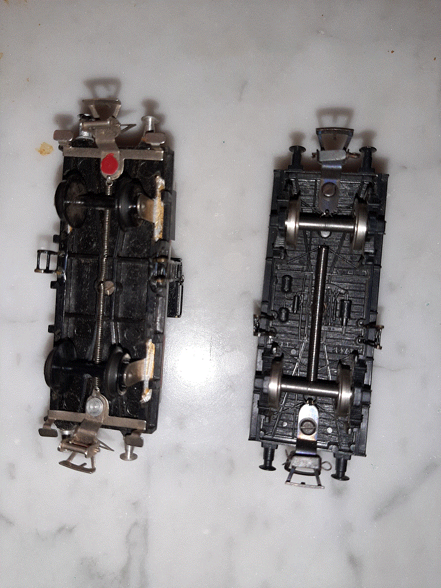

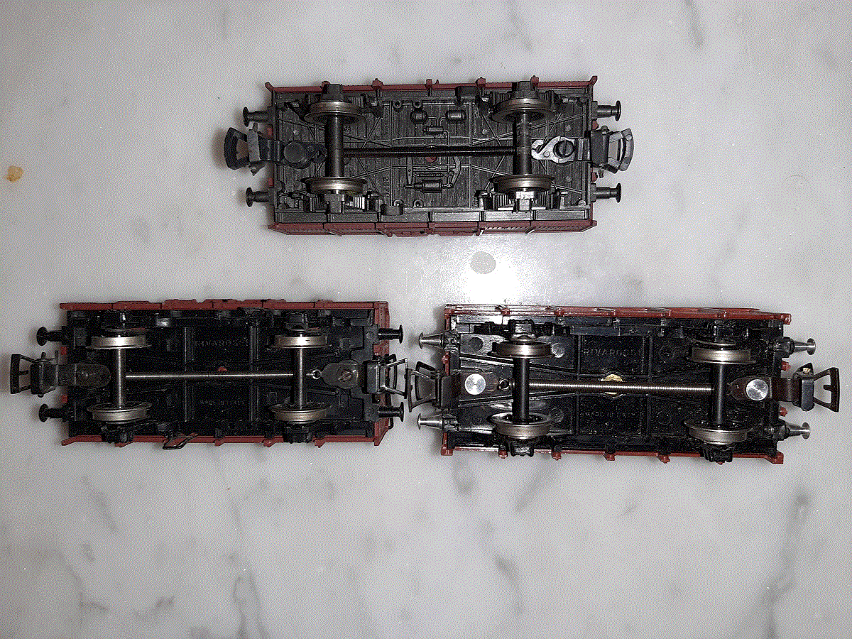

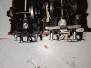

Ciao a tutti, ottimo colpo Oliviero! Questa mattina ho tirato velocemente fuori i miei LTM e C Be, dei quali allego le foto. Putroppo il C Be non è in buone condizioni, ma l'avevo preso per pochi euro, volendo posso sempre integrarlo con gli assi (ora in plastica, non sono certo i suoi) e i portasala di Rivarestore, ma non con il respingente mancante in alluminio fisso, non in catalogo (ne ho messo uno in plastica verniciato). A proposito di respingenti, nell'ultima foto metto a confronto quelli dell'LTM serie verde (identico a quello di Berto, tranne il carico evidentemente aggiunto) e della cisterna, si notano le differenze. Temporalmente il mio C Be con cisterna metallica si colloca prima di quello di Oliviero, il ribattino colorato suppongo che indichi la serie Rossa ed è uguale allo Shell del topic che citava Berto, solo che questo essendo della serie Blu aveva i respingenti molleggiati, il mio no. Sempre a proposito di respingenti in alluminio, volevo chiedervi se queste considerazioni sono corrette, magari ci vorrebbe un topic a parte, o meglio ancora un articolo su RRM, come quello relativo ai portasala (non mi sembra che ci sia qualcosa di dedicato, o almeno io non l'ho trovato, in caso contrario mi scuso in anticipo). Ricapitolando (in modo molto generico, senza distinguere tra motrici, vagoni e carri): la serie Blu li aveva molleggiati mentre almeno fino al '51 la serie ST48 poi serie Rossa li aveva fissi, entrambi in alluminio. Dal '52 compaiono i repingenti molleggiati, sempre in alluminio, per tutte le serie, con custodia nera (ma forse non per tutti i modelli, magari per esaurire le scorte di quelli precedenti), poi bruniti, prima molleggiati poi fissi, almeno su alcune motrici. Sulla serie Verde abbiamo respingenti fissi in alluminio ma diversi (vedi foto) da quelli precedenti, almeno nel carro che ho, devo guardare quelli del 626/V e i suoi vagoni Ciy. E' possibile che esauriti quelli prededenti, più grandi come dimensioni, ne siano stati realizzati altri di nuovo disegno. Questa è l'idea che mi sono fatto, ma come diceva il pontefice polacco, corriggetemi se sbaglio... Andrea

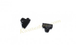

Ciao Andrea devi assolutamente ripristinarlo con i ricambi di rivarestore il tuo C Be è un raro pezzo storico delle primissime produzioni !! POI BASTA CHE dipingi di nero le scalette in metallo e migliorerà moltissimo le decal sono più che buone (13) (13) !
portava i portasala delle primissime produzioni con una semplice balestra in rilievo (rivarestore li ha) .

andrea_fs ha scritto:C Dal '52 compaiono i repingenti molleggiati, sempre in alluminio, per tutte le serie, con custodia nera (ma forse non per tutti i modelli, magari per esaurire le scorte di quelli precedenti), poi bruniti, prima molleggiati poi fissi, almeno su alcune motrici. Sulla serie Verde abbiamo respingenti fissi in alluminio ma diversi (vedi foto) da quelli precedenti, almeno nel carro che ho, devo guardare quelli del 626/V e i suoi vagoni Ciy. E' possibile che esauriti quelli prededenti, più grandi come dimensioni, ne siano stati realizzati altri di nuovo disegno. Questa è l'idea che mi sono fatto, ma come diceva il pontefice polacco, corriggetemi se sbaglio... Andrea
penso che il tuo riepilogo sia sostanzialmente giusto ,ma non avevo mai fatto caso :-o che i respingenti cromati fissi dei modelli economici della verde erano diversi e più piccoli di quelli della serie standard 48 !

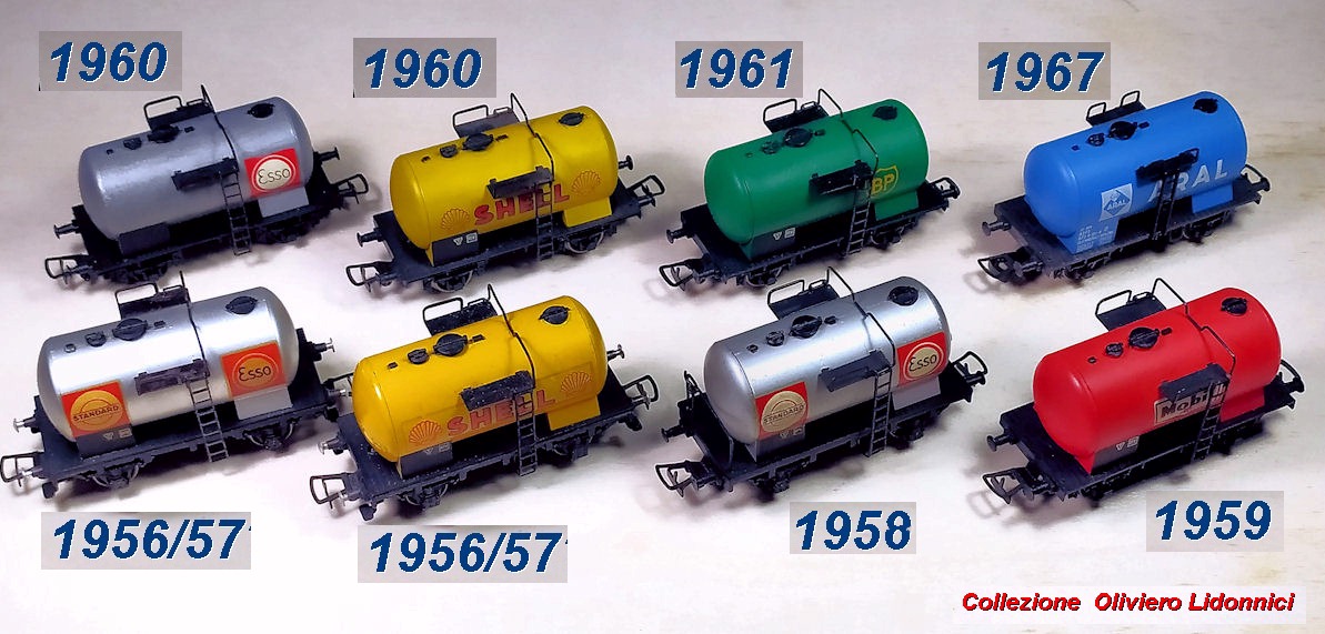

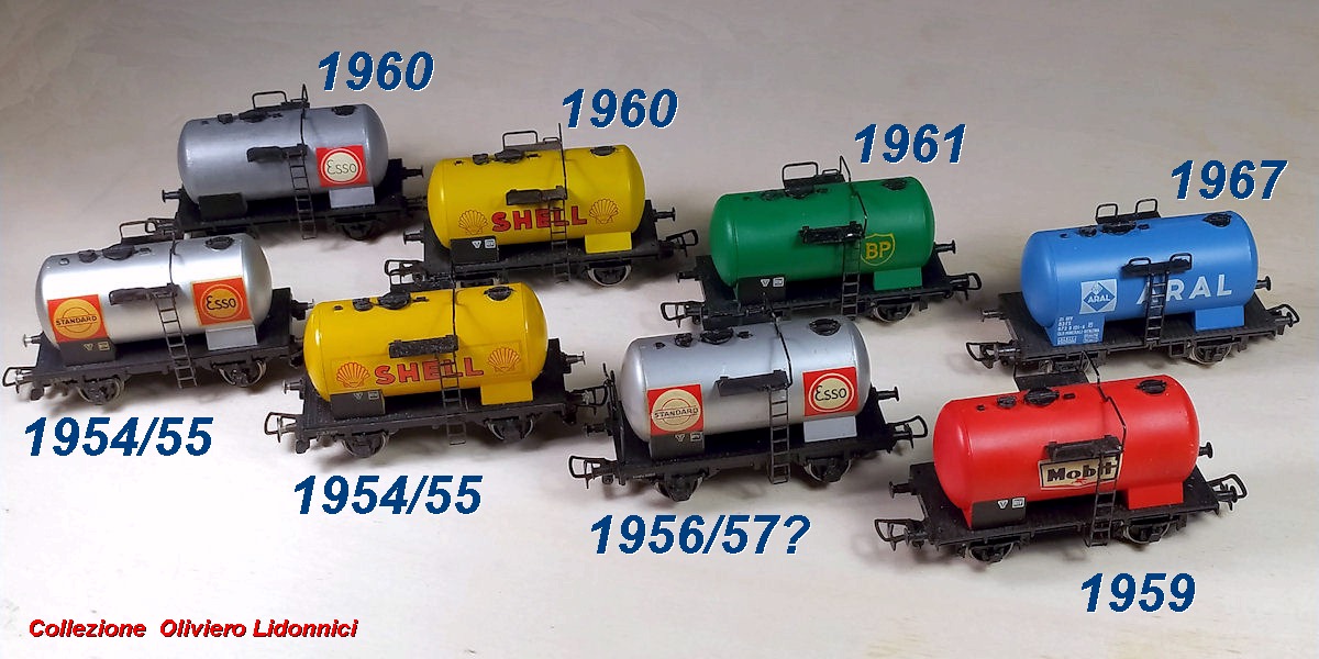

Tornando alle datazioni dei carri cisterna.....botte! (serie CB x) ho definito, con l'aiuto di Berto, la supposta datazione dei miei.
PS. ricordo che per l'argomento sulla datazione dei respingenti in alluminio ho aperto un nuovo post specifico

Le botti strette e piccole annunciate nel 49 nascono con il telaio ancora con i nottolini sotto gli assali per ancorare due mollette che trattengono i ganci, gli assali sono quelli grassi e nichelati con le ruote di plastica grigia, i portasala sono i primi, scalette e passamani sulla botte in ottone dipinti, scalette nichelate sotto i respingenti, cavallotti dove poggia la botte, in lamierino, dipinti e con primitive e semplificate scritte su carta, appiccicate; decalcomanie grandi sulle botti. Nel 51 /52 i porta-sala diventano quelli di secondo tipo, le scritte diventano decalcomanie anche sui cavallotti, il telaio è quello nuovo con una sola molla per i ganci,( negli ultimi tipi scalette brunite) e assali ancora cicciotti ma ruote nere cerchiate. Questi carri sono stati prodotti per poco tempo perchè già nel 52 appare la nuova botte cicciotta con i fianchi bombati e accessori delle botti in metallo riportato( tappi e valvole) e le nuove grandi botti a carrelli che nel 52 arrivano in catalogo assieme a tutte le novità di quell'anno. La bella carrellata di botti presentate con datazioni, ha un sola significativa imprecisione: le botti con i cavallotti ricavati nella plastica dello stampo assieme agli accessori sono successive al 56. 3-nino

Messaggioda Oliviero Lidonnici » 19 gen 2021, 21:04
3-nino ha scritto:................. La bella carrellata di botti presentate con datazioni, ha un sola significativa imprecisione: le botti con i cavallotti ricavati nella plastica dello stampo assieme agli accessori sono successive al 56. 3-nino
[ops.gif] Va bene adesso? [lupe.gif]
:mrgreen:
