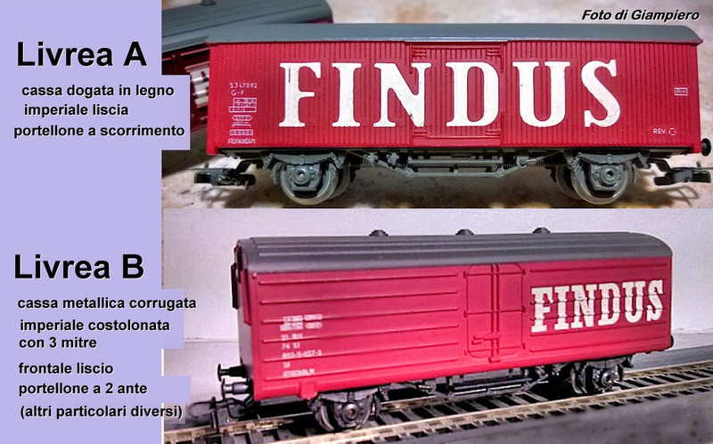

Sono casse completamente diverse ma per comodità le definiremo "Livree"

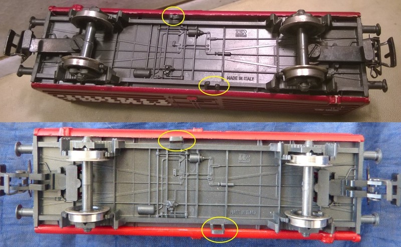

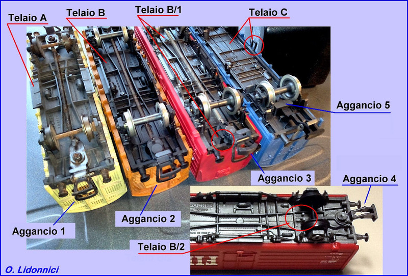

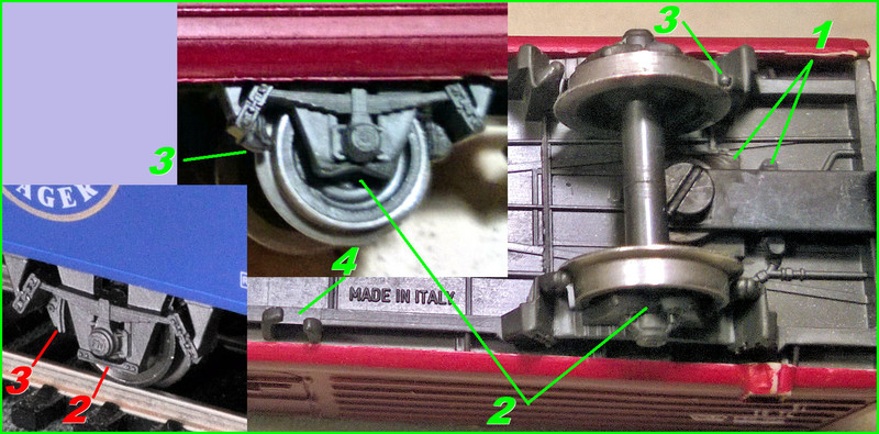

Questi telai erano comuni a molti carri Pocher e tutti ospitarono in diversi periodi la cassa Findus

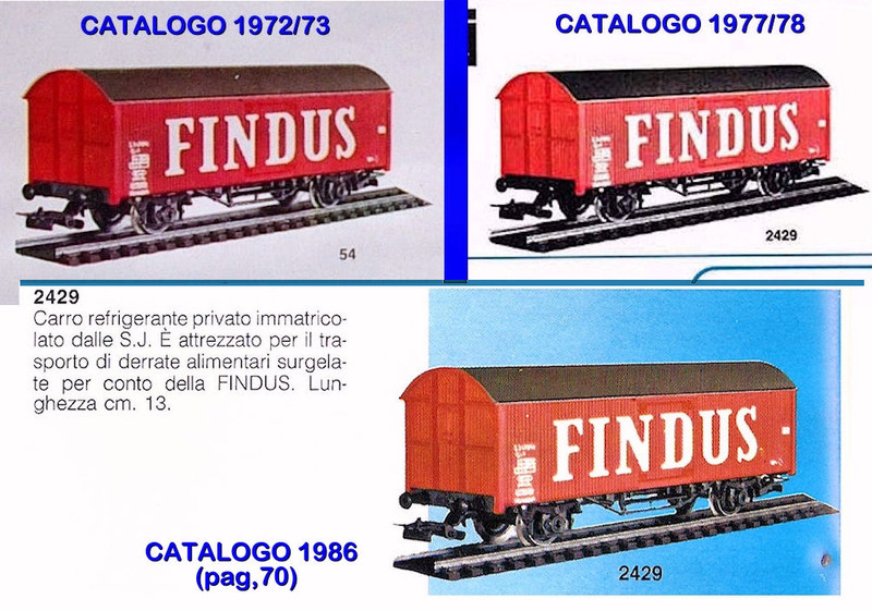

-Abbiamo verificato moltissime volte che le illustrazioni dei cataloghi non corrispondono (o sono in ritardo rispetto …) al modello prodotto e messo in vendita.
-Si è notato che in caso di nuove confezioni di convogli, l’illustrazione del catalogo presenta effettivamente il prodotto nuovo (ovviamente!) mente per il modello singolo viene spesso riproposta una foto dei cataloghi precedenti e quindi non aggiornata ovvero non corrispondente al modello in produzione.
Sulla ragione di questo si è discusso varie volte: nei cataloghi più “antichi” probabilmente si risparmiava sulla stampa del catalogo; in generale è probabile che si mantenesse la vecchia foto per favorire la vendita dei vecchi modelli rimasti invenduti
-L’illustrazione del carro Findus dal catalogo 1969 fino al catalogo del 1986 è sempre la stessa e mostra la stessa cassa (identico stampo e medesima livrea) del carro Pocher del 1962 montata sul telaio a tiranti, dei carri Pocher/Rivarossi del 1969.
Passano i "decenni" ma la foto è sempre quella!
Ritengo insostenibile l’ipotesi che il carro sia stato prodotto negli anni Ottanta mantenendo lo stesso telaio e gli stessi agganci degli anni Sessanta, per non parlare della cassa con lo stesso stampo Pocher (1962).
Quindi l’illustrazione non può avvalorare la persistenza in produzione del carro con cassa lignea e scritta grande.

Tra gli anni Settanta e gli anni Ottanta sappiamo che tutti i telai e gli agganci dei carri RR sono stati mutati (più volte!) e questo è facilmente verificabile sui numerosi esemplari di carro in Livrea B mentre (fino a prova contraria) non ho visto carri in Livrea A, con telai ed agganci delle ultime varianti.
Concludendo ritengo che a partire dal 1975 l’articolo 2429 fosse già il carro in Livrea B (con la scritta ristretta) ed il carro “A” fosse già fuori produzione. Forse a causa di surplus di produzione il vecchio carro potrebbe essere stato smerciato ancora per qualche tempo.
Non si spiega altrimenti come mai si trovino in rete e nei mercatini molti esemplari del carro “B” mentre il carro “A” (in catalogo per oltre 20 anni) sia alquanto raro.

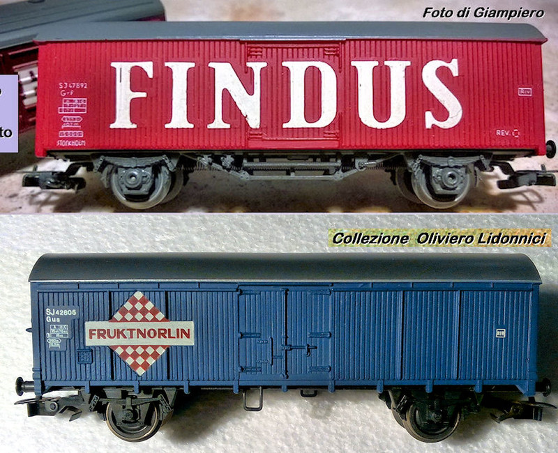

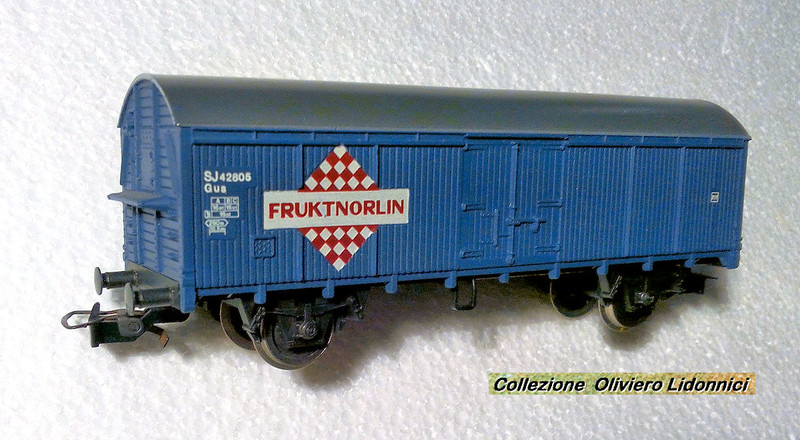

Carissimo Berto, ti ringrazio per l'intervento e rispondo subito al tuo quesito:
Possiedo il carro blu Fruktnorlin e ti assicuro (come vedrai dalle foto) che non ha alcuna parentela col Findus, a parte la lunghezza.
Carro svedese "FruKtnorlin" Rivarossi art. 2095
Si osservi la testata ben diversa dalle foto di catalogo del Findus (cassa in legno)
E di seguito confrontiamo le foto dei due carri, visti lateralmente:
Comunque, come hai già notato, ritengo significativo che il Molfa presenti il carro Findus solo in versione A/B e lo definisca solo come art. 54 ignorando il codice 2429.

GianPiero ha scritto:......Aggiungo anche che il mio ...... ha le scalette tranciate (ma sembrano effettivamente stampate perchè i tagli sono arrotondati) e non allineate al telaio e i tagli a spigolo ove le ruote alloggiano sono arrotondati anch'essi.........
Bhe....!. :oops: Ecco...... Avrei preferito non dirtelo (x)
Ma adesso ti dico come è andata:
L'inqualificabile pasticcione (è la frase più gentile che mi è venuta...) che ha cambiato gli agganci al tuo carro Findus, per far posto ai ganci metallici, ha spianato a caldo l'attacco in plastica per gancio ad incastro tipico di quel telaio.
Quasi certamente ha usato un saldatore per stagno oppure un cacciavite arroventato.
Per spianare avrà tenuto l'attrezzo caldo, molto inclinato, senza rendersi conto che non solo la punta si scalda ma anche il corpo metallico. Quindi mentre compiva lo scempio dell'aggancio (1.) non si è reso conto che stava fondendo tutte le piccole, delicate parti, in rilievo del telaio: (2.) parte inferiore del portasala, (3.) ceppi dei freni, (4.) ovviamente le scalette.
Nel riquadro a sinistra: come doveva essere il portasala prima del disastro
Quindi non si tratta di stampo usurato ma di riparatore pasticcione.
