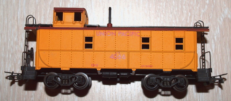

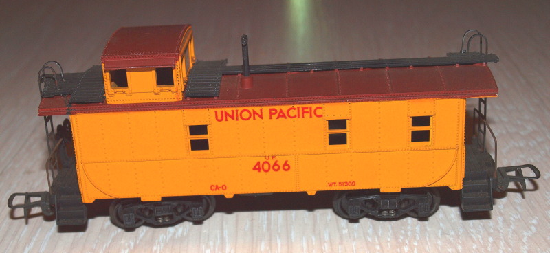

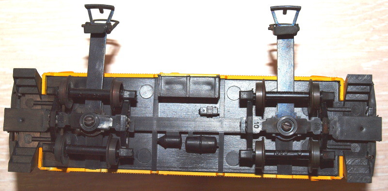

Ecco quelle del 2229. Buone Feste anche a te!

Ci sono un paio di inesattezze nel testo del sito dedicato a questi carri :oops: . I tuoi due carri sono stati i primi caboose a carrelli prodotti da Rivarossi e sono gli unici con la passerella nera applicata sul tetto, con i tre particolari separati nel sottocassa e con i carrelli molleggiati, come correttamente riportato nella riga "Versioni" del sito a proposito dei modelli prodotti nel 1960. Questo particolare è saltato nel testo che descrive i sottocassa, probabilmente a causa di una vecchia discussione tra me e Giorgio a proposito di questi due carri. Provvederò ad inviare a Giorgio le opportune correzioni, nel frattempo ti ringrazio per i tuoi messaggi, fà piacere vedere che qualcuno legge così nel dettaglio quanto scriviamo sul sito.
Ne approfitto per far notare una particolarità, sempre relativa a questi due carri nella loro prima versione. Tutti i caboose a carrelli, comprese le versioni successive a quella del 1960 per l'UP ed il NH, avevano sui due angoli della cassa, dal lato opposto alla cupola, la riproduzione delle luci di posizione integrata nello stampo; questo particolare mancava nei due carri in questione! :shock: Segno evidente che lo stampo è stato ampiamente modificato nelle serie successive.

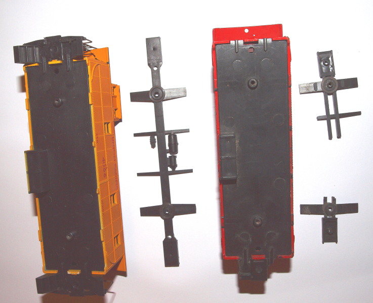

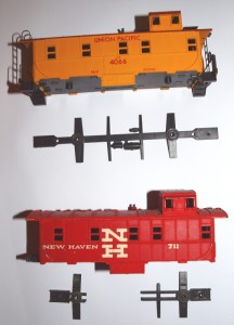

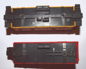

Riesumando il "cadavere" e smontando entrambi i modelli risulta evidente che le travi dei telai sono alquanto diverse fra loro: sdoppiata e più corta nei portaganci il New Haven, trave unica e più lunga l'Union Pacific. I traversi sottili del NH non corrispondono con i risalti sulla cassa e diversa è la struttura del portagancio (ma probabilmente manca una sorta di carter), le traverse principali del UP sono rastremate.
I fondelli della cassa e le casse stesse invece appaiono, al di là dei danni, identiche. Non ci sono nè scritte nè tantomeno sigle, neanche all'interno. I fondelli sono molto sottili e abbastanza delicati da maneggiare, tant'è che il mio NH non ha più terrazzini e scale, flettono con facilità, e forse è questo che ne ha determinato la modifica.
Il carro NH sono certo mi sia stato regalato nella prima metà degli anni '60, assieme ad un gondola Pennsylvania. Come ho scritto sopra, l'ho scassato abbastanza presto (mentre il Pennsy gode di ottima salute) ma essendoci affezionato non l'ho buttato via, per cui sono abbastanza sicuro che quel po' che resta della trave sia originale. L'altro invece l'ho acquisito in tempi recenti e a parte un angolo del tetto appare integro.

Messaggioda roaringanna » 29 dic 2011, 5:46
Vi avviso che anche il 2231 Sou. Pac. (ovviamente nella prima edizione, 1961) fa parte della comitiva.
In definitiva, posso confermare di avere un trio (UP, NH, SP) che, a parte la verniciatura, sono assolutamente identici tra loro ed all' UP di cui sopra, sia per quanto riguarda il fondo (scomponibile e senza scritte) che la carrozzeria (niente luci di posizione e catwalks riportati).
