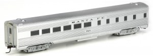

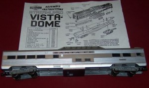

L'intervento di Roaringanna sui vagoni americani Rivarossi di "prima generazione" è molto coinvolgente. E' vero che non presentano alcun marchio, anche all'interno, che sono apparsi solo per pochissimi anni e che Rivarossi ha riproposto vagoni americani dopo una lunga pausa e con caratteristiche del tutto diverse; ma, chi li possiede, non può non notare che non hanno il "look" Rivarossi, al punto che anche la plastica con cui sono fatti è diversa dai canoni Rivarossi, lo chassis, ad esempio è realizzato con una plastica decisamente più morbida del solito.
Partendo da queste basi vorrei qui proporre una mia idea circa l'origine di questi vagoni, supportandola con quelli che credo siano "documenti" di prova ragionevoli.
Un po' di storia:
- Sappiamo che Lionel cominciò la sua avventura in H0 nel 1957 con materiale totalmente di produzione Rivarossi fra cui però non vi erano vagoni passeggeri.
- Sappiamo anche che nel 1958 Lionel cessò il rapporto con Rivarossi e cominciò ad approvvigionarsi da Athearn. Nel catalogo Lionel 1958 e seguenti appaiono i vagoni in questione:
- Dal 1961 al 1966 (anno in cui terminò la prima avventura di Lionel in H0) la tipologia dei vagoni passeggeri Lionel cambiò con modelli similari di cui ignoro il fabbricante (Lionel stessa?) . Deve precisare che non sono sicuro al 100% di questa mia ultima affermazione in quanto i cataloghi Lionel erano realizzati tramite disegni molto approssimativi, tuttavia sono in possesso di foto di vagoni Lionel che corroborano la mia ipotesi.
- Nel 1960 Rivarossi presenta i nuovi vagoni americani (coincidenza?).

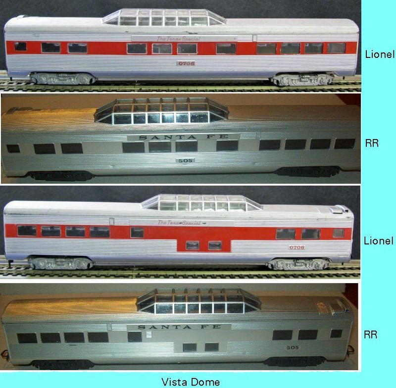

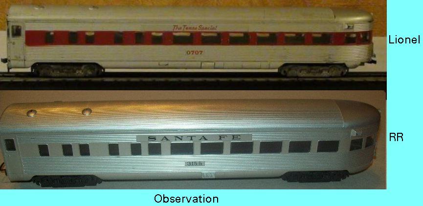

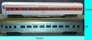

Le somiglianze:

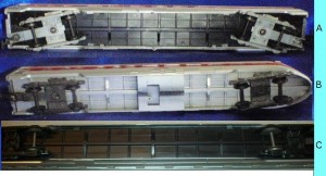

Inserisco qui di seguito alcune immagini di comparazione tra i modelli Lionel (alias Athearn) e Rivarossi:

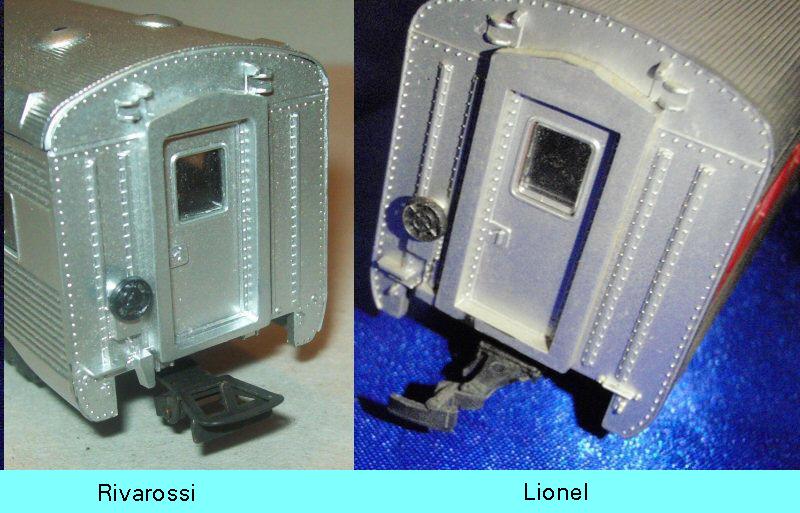

Aggiungo alcuni particolari:
I particolari A e B sono Lionel mentre il C è Rivarossi, Ho inserito il B perche molti (ma non tutti ) vagoni Lionel presentano l'aggiunta, in centro dello chassis di quel "grembiule", non sò se in plastica o metallo, che sembra fissato con una vite o un rivetto e si nota nella vista laterale dei vagoni.
L'assoluta somiglianza dei modelli mi sembra incontestabile.

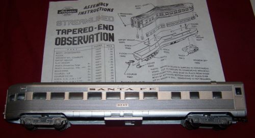

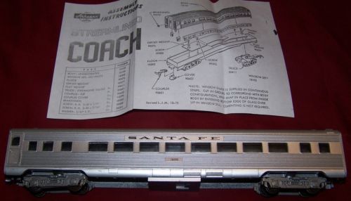

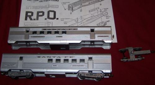

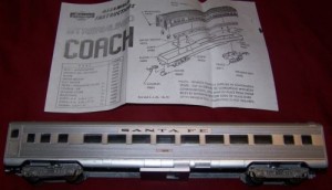

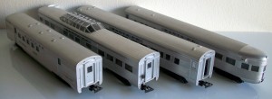

Allego alcune immagini degli originali Athearn:
Curiosità:
- Rivarossi ha definito uno dei vagoni come bagagliaio (Baggage) mentre in realtà il modello proposto era un RPO (Railway Post Office), come testimoniato dalla scritta sulla fiancata del vagone stesso.

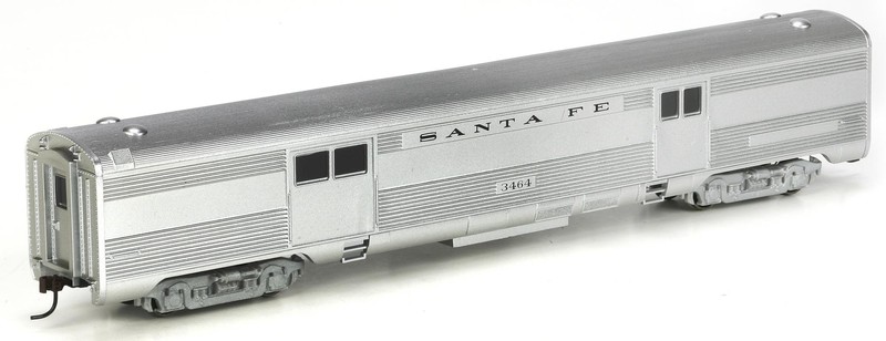

- Athearn, oltre ai 4 vagoni in oggetto, ha prodotto altri due modelli, il vero bagagliaio (Baggage) ed un vagone ristorante (Diner):
Peccato che, sempre se la mia ipotesi è giusta, Rivarossi non abbia messo a catalogo anche questi due vagoni, ne sarebbe risultato un bel convoglio.
- Tutti questi vagoni sono ancora in produzione da parte di Athearn, basta guardare sul sito di Athearn stessa. Questo vorrebbe dire, se ho ragione, che questi modelli sono in produzione da oltre 50 anni: congratulations.
